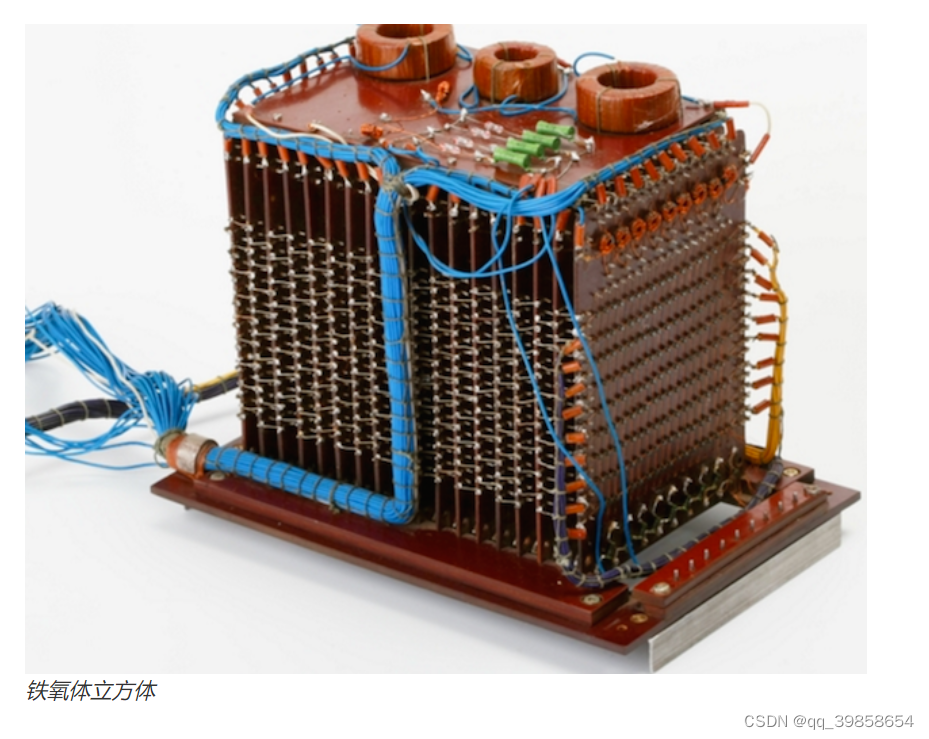

苏联的谢通计算机是怎么实现三进制的呢?答案是,它本质上是一台披着三进制外衣的二进制计算机。布鲁森佐夫团队使用的是铁氧体磁芯,利用磁芯的正向磁化、中性状态和反向磁化来表示1、0、-1。但问题是,自然界里没有哪一种物质能单独实现这3个稳定状态。于是他们用了两个二进制磁芯来表示一个三进制位。
两个磁芯按二进制有四种组合:00、01、10、11。他们把01规定为-1,00规定为0,10规定为正1,然后把11这个状态禁用掉。看出来问题了吗?两个磁芯本来可以表示4个状态,现在只用来表示3个,白白浪费了一个状态位。换句话说,谢通用比二进制更多的物理资源,实现了比二进制更少的表达效率。这种多此一举的设计,让三进制计算机在硬件层面先天就处于劣势。成本是两倍,复杂度却是4倍。
