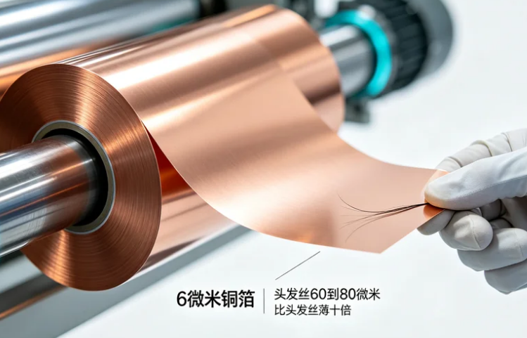

铜箔薄到6微米,什么概念?
一根头发丝大概60到80微米。
你手上这条箔,比头发丝还薄十倍。
它从放卷轴出来,穿过十几根导辊,经过涂布头、烘箱、收卷轴,中间任何一个环节把张力窗口吃掉一点,它就是一声闷响,断了。
