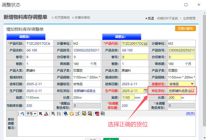

点晴ERP-在库调整操作-调整批号卷号重复的情况 情况描述:当库存数据存在重复的情况,此时标签上的二维码无法扫出,需要将这些库存的批号卷号改了,只要不与之前一样即可。操作步骤:1.进入新增状态状态调整单,点中要调整的物料信息后,点击增加调整单。如下图:2.在本界面进行修改,把批号,卷号等改了,不要与之前的重复即可...

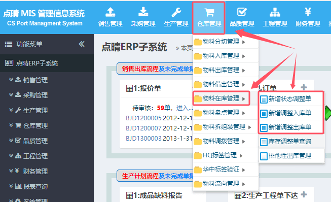

点晴ERP-库存调整单查询-操作流程 进入ERP系统之后,在左侧的功能菜单里找到“仓库管理”,点开“物料在库管理”,点击“库存调整单查询”。 2.进入界面后,按图操作进行查找:先点击查询,然后可以确认当前物料的调整前后状态。根据情况选择批量操作(打印、作废和审核)

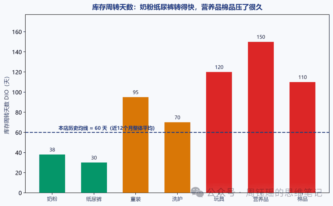

一、引子:库存不是越少越好设想你管着一家母婴店的货品与资金。上个月盘了库存,总金额700多万——听起来不算夸张。但财务一拆品类就发现问题:奶粉和纸尿裤加起来364万,占了将近一半,周转很快,平均35天就能卖一轮;而童装、玩具、洗护合计355万,周转明显偏慢,更要命的是其中102万已经超过90天没动过——这三类里将近三成...

仓库巡查时发现实物的货位与系统中的货位不对应,该如何调整呢? 1、现有库存物料进行货位调整 如果发现仓库中物料实际货位与ERP系统中记录的货位不符,可以按照以下方法修正ERP系统中的货位记录。操作方法:进入菜单报表查询—》物料库存查询,进入页面如下图所示:操作步骤:1.勾选库存明细;2.勾选维护;3.点击调整状态完...
814877518200492026/9/10 10:08:15
盘点中出现库存数量盘盈/盘亏/质量状态/生产日期等有误,该怎么调整? 在ERP系统的仓库管理下面,有一个库存调整模块,可以在里面进行物料质量状态、货位、生产日期、批号、盘盈、盘亏等调整操作:新增状态调整单:质量状态、货位、生产日期、批号等 新增调整入库单:盘盈入库新增调整出库单:盘亏出库 盘完点从哪里做调整?1、...
